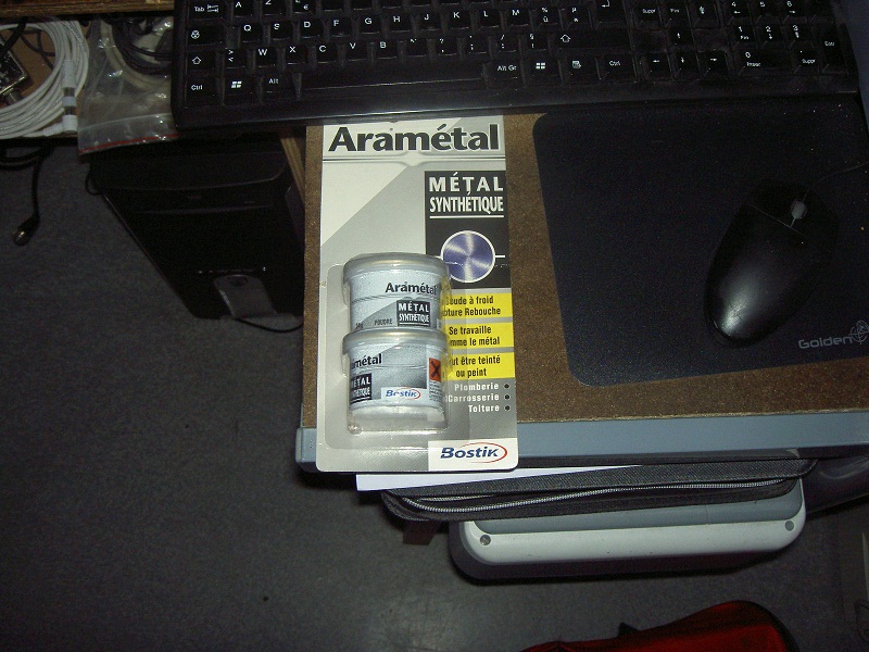

Messagede r4gt kanotix » 11 Juin 2012, 22:18
voila peut etre la soluce :arrow:
y en a a casto ou meme auchan .
:wink:
Arametal Bostick.JPG (178.82 Kio) Vu 14509 fois

Pour l'arametal j'en utiliser déja pas mal même pour mon venturi de carbu (je le recouvre ensuite de g4) mais bon parcontre de là à en mettre dans le bas moteur ...
