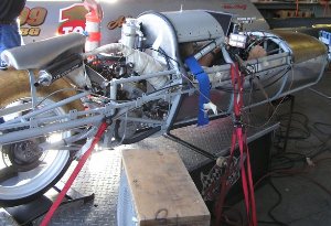

Le mec avec un 50 cc il est arrivé à 233,3 km/h. Avec du méthanol et un turbo ! on arrive à des perf de ouf,
:shock:
Par contre je n'arrive pas bien à comprendre son système d'échappement et quel genre d'allumage peut-il utiliser pour arriver à des perfs comme celles-ci.
Quel genre de turbo pensez-vous qu'il ait ?
Quelqu'un a-t-il déjà essayé ce genre de montage ?
Je m'interroge, c'est hallucinant.

A part le turbo, je pense qu'il n'y a rien d'exotique sur ce moteur : une base Minarelli AM6, quelques pièces Metrakit, et une grosse prépa par AF1 Racing
Par contre l'adaptation du turbo et l'accordage du pot en conséquence ont dû être galère.

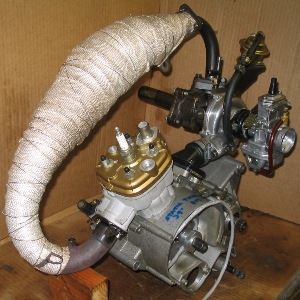

voici une autre photo du montage :

je suppose qu'il faut une pompe à huile pour lubrifier les paliers du turbo.

l'accord du ou des pots je crois qu'il utilise 2 pots de détente, si on regarde bien la photo avec le silencieux il n'a pas la même forme que celui qui est démonté sur la photo. C'est possible ça un moteur qui fonctionne bien avec 2 pots de détente ? Ou alors peut être 2 montages différents?

C'est quoi cet allumage qu'il a mis ? Quelqu'un connaît ?
Le mano je pense que c'est un peu obligatoire pour contrôler la pression car à mon avis si on dépasse les 0.6 bars, il risque d'exploser le bazar.
C'est quoi l'espèce de gamelle emmanchée sur une durit, sur la photo de Will ?
Pour le graissage du turbo, une bonne huile comme du ricin pourrait faire l'affaire non ?

je vois aussi qu'il y a une boite à clapet V FORCE sur ce moteur comme quoi c'est du costaud ces boites non ? Sinon, moi ça m'intéresse, je mettrais bien ça sur mon TM K8 pour mettre la pâtée aux potes du kart.

Quand je dis rien d'exotique ça veut dire juste des solutions classiques éprouvées : admission par clapets, pas d'injection, carter-pompe, balayage loop classique, et concernant l'allumage, à mon avis certainement quelque chose de très classique aussi (il ne nécessite qu'une petite plage de puissance et ne prend pas de régimes si élevés que ça, à en croire le bruit sur la vidéo)
Sinon concernant le pot, je ne sais pas si ce sont les 2 mêmes ou 2 différents, mais sur la photo avec silencieux il n'y a pas de turbo : le turbo doit changer la pression dans le pot et donc l'accord.
VLM Racing a écrit:C'est quoi l'espèce de gamelle emmanchée sur une durit, sur la photo de Will ?
Un poumon ?...
Ca marche les poumons ? Vous avez essayé ? C'était la grande mode sur les mobs et les scoots quand j'étais au collège, ça faisait classe d'avoir ce bidule en alu anodisé bien en évidence :lol:

A mon avis la boite qui se situe sur l'admission sert de volume tampon.
Le compresseur débite en permanence car il est entrainé par les gazs d'échappement.
Par contre du fait du cylce du 2 temsp tu ne peux pas admettre sur 360 ° dons quand les transferts sont bouchés c'est un peu comme mettre un bouchon à la sortie de ton compresseur donc tu augmentes ta pression avant turbine. Avec le volume additionnel tu as un genre de tampon donc ça met plus de temps à monter en pression et ça te permet d'attendre l'ouverture ds transferts.
Mais bon moi j'aimerais bien réellement savoir ce que cela fait au niveau des clapets avec un compresseur. En plus pendant le balayage tu dois avoir une détente de tes gazs assez importante. J'aimerais bien voire le gain sur une courbe de couple par exemple pour bien se rendre compte de l'effet de la chose. Car c'est pas aussi simple que sur un 4T.

pour l'histoire de la gamelle j'adhère plutôt pour le réservoir tampon plutot qu'un poumon car j'amais vu des gamelles comme ça pour un poumon :oops: sinon il parait que ce turbo marche très bien sur un vespa :shock: quelqu'un connait-il le système d'admission d'un vespa :?:

C'est pas à ça que sert un poumon aussi ? (Tampon mais pour les dépressions)
Je pense que le turbo avec les clapets ne pose pas vraiment de problème, quand les transferts sont fermés c'est comme quand les soupapes sont fermées sur un 4T. Il faut sûrement un volume tampon du fait que ce soit un monocylindre.
La Smart roadster a un moteur 3 cylindres turbo (si ça se trouve c'est le même turbo), avec 3 cylindres il y a des périodes où l'admission est fermée sur tous les cylindres : un volume tampon est donc théoriquement nécessaire là aussi, il faudrait voir s'il y en a (à moins que ce soit le collecteur qui joue ce rôle)
Un turbo avec une admission rotative, ça revient au même que si c'était des soupapes. Avec des clapets, le moteur utilise au maximum la suralimentation quel que soit le régime, et avec moins de fluctuations de pression au niveau de la turbine (donc un meilleur rendement du turbo). Par contre une admission rotative permettrait de coupler le bénéfice du turbo avec un effet acoustique, en raison des fluctuations brutales de pression.
Le top du top ce serait un turbo chargeant un gros volume tampon, avec un intercooler, une pipe d'admission accordée, et une admission rotative. Et une injection directement dans la pipe, sinon l'essence se condenserait dans l'intercooler.
