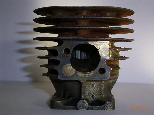

je te remerci et je te tient au courant de l avancement de mon " CROK-PNEU " , juste une photo du prochain cylindre qui devrat passer au tour !
:arrow:
j ai legerement copier une de tes realisation grace au photo :P

j ai ete aujourd hui pour mon cylindre , pas sur que le proto roule avec :!:
au moment de ressouder , il as peter ailleur :(
Question , qui as deja souder sur un cylindre a la brasure et est ce que le cylindre c est feler lors de la chauffe :?:
je me pose la question car je crois que le cylindre a mal ete usiner la 1 er fois au passage au tour :!:
Messagede SOLEXGUMP » 25 Fév 2009, 20:54
Pour effectuer une bonne brasure sans trop engendré de contraintes, il faut chauffer le cylindre à au moins 250°C au four et effectuer la brasure dans la foulée et laisser refroisidir naturellement à T° ambiante.
le cylindre +piston partent demain
Messagede r4gt kanotix » 26 Fév 2009, 16:43
cylindre bon pour le service course :lol:
:arrow:
a ete ressouder , puis passer au tour pour retoucher l embase , puis passer au deglacage 8)
j ai remonter et hop avec un segment neuf , ca demarre pile poile
:?: aparament d apres l atelier ou je fais usiner mes pieces , mes cylindre ne supporte pas le surplus de puissance , faudrait que je perce de part en part pour mettre de la tige fillete de 6 mm comme le montage des mobs :!:
reste a savoir si le carter moteur va tenir avec ca :?:
