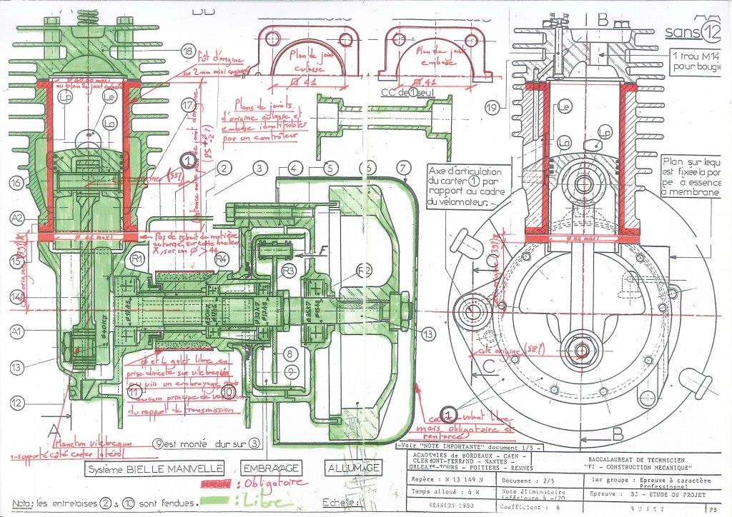

plm45 a écrit:Voila ce que je propose:
Cylindre: c'est la pièce dans laquelle coulisse le piston.
Le cylindre est construit à partir de la pièce fonte d'origine solex. Le plan de joint de culasse, le fût et le plan de joint d'embase sont en une seule et même pièce non démontable.
Au minimum un des 2 plans de joint culasse ou embase doivent rester identifiable (conformément à l'origine, et à l'emplacement d'origine). La collerette du plan supérieure pourra être supprimée.
Système de refroidissement libre à air ou liquide (eau uniquement).
L'opération consistant à réduire le cylindre solex à une simple chemise emmanchée dans un cylindre d'une autre marque ne sera pas autorisée.
Transferts libres sauf transferts rapportés en aluminium interdits. Système d'échappement libre.
Le cylindre sera fixé au carter moteur à l'emplacement d'origine, à l'écartement d'origine 41 x 41mm.
La cale est une pièce mono composant intercaler entre le carter moteur et le cylindre.
La cale n'est pas fixer ni au cylindre, ni au carter moteur.
La cale ne peut avoir que 2 fonctions: Rehausser le cylindre et éventuellement combler les volumes morts.
Voila c'est une proposition

Concernant la définition du CYLINDRE PROTO qui fait l'objet de ce débat à mon avis il faut juste savoir si au bout du
compte on veut :
- un cylindre conservant l'architecture particulière au SOLEX de base à galet avec ses 2 plans de joints à leur emplacement d'origine (dont au moins 1 identifiable puisque le ET a disparu.....sans débat d'ailleurs)
- ou si l'on accepte que ceux-ci soient placés au gré du préparateur avec une cale "faisant partie du cylindre"
pour compenser l'éventuelle différence de hauteur et avec ou sans reprise de goujons
(ce qui dans les faits revient plus ou moins à refaire "à la main un cylindre du type cyclo ou mécaboite ce qui est parfaitement autorisé en SP bien que la majorité utilisent des pièces du commerce).
Je m'efforce d'expliquer dans mes interventions l'esprit qui avait présidé à la rédaction des règlements "à l'époque" et
justement pour le cylindre il était clair qu'il devait conserver l'architecture d'origine contrairement à ce qui se faisait en
FFM . C'est pour cela que les 2 plans de joints devaient rester "identifiables à leur emplacement d'origine", cela évitait
toute dérive du style chemisage d'un autre cylindre ou d'une partie d'un autre cylindre.

Je vois qu'il est difficile de faire l'unanimité, mais je vais risquer une proposition : Puisque nous sommes des mécaniciens qui préférons lire ou faire des plans que de lire ou proposer des textes, pourquoi ne pas proposer un règlement sous forme de plans, que de textes soumis à plus d'interprétations et d’ambiguïté?
Ma proposition :
PLAN DU MOTEUR PROTO : Vert libre, rouge : imposé.
- Plus besoin de définitions : Le plan suffit. L'idée maîtresse est de conserver le plan de joint d'embase sur le carter à son emplacement d'origine (X, Y, Z) avec son entraxe 41 d'origine à ce niveau là (et au niveau de la culasse aussi) Le tout en fonte (Vérification avec aimant). Et également sur une hauteur X au dessus à définir qui correspond à la hauteur de la cale entre plan de joint carter et plan de joint cylindre. Sachant d'ailleurs que dans le débat, cette côte X peut être définie à 0. La restriction de passage à diam 44 maxi sans retrait de matière dans cette zone correspond à une restriction de passage qui limite forcément les performances, une bride en sorte. Au dessus de ce niveau, toute liberté pour démarrer les transferts , sans limitation de taille, de technologie, avec ou sans tirants traversants, pas de limitation sur les matières (Du coup chemisage en parties, par serrage ou collage, aluminium... : Autorisé) : Mais est-ce que tout cela a un intérêt compte-tenu de la bride mise en oeuvre plus bas et sur toute cette hauteur?
- Pour le cylindre, je propose la distance d'origine entre plan d'embase et plan de culasse +0, - 2 mm pour permettre un léger coup de tour sur les faces de brides, et le droit de retirer la collerette.
- Le considère que le rapport de transmission du galet doit être constant (hors glissement). diam de galet libre, mais du coup possibilité de conserver un principe d'embrayage (centrifuge ou commandé) : Me parait logique vu qu'il en existe d'ailleurs un à l'origine et la moindre usure du pneu par rapport aux cirettes va aussi dans le sens de la sécurité, notamment sur les endurances ou il est délicat de s'arrêter pour vérifier le degré d'usure.
- Si d'éventuelles machines ne respectent pas ce règlement car les transferts commencent plus bas, il me semble que l'adaptation est assez simples en bouchant, voir en échancrant un peu les passage dans le pistons, pour démarrer à cette hauteur mini : Du coup plus de rejets de candidats et pas de démotivation de préparateurs.
- Simplifie les contrôles techniques car beaucoup de choses sont vérifiables de l'extérieur, ou avec très peu de démontage et sans avoir à inspecter des zones inaccessibles.
- Si l'idée plait, possibilité d'adapter ce plan aux autres catégories, pour mieux préciser les choses.

Salut Alix,
L'idée de travailler avec un plan est très intéressant, après tout on est des techniciens !
Par ailleurs l'idée de vérifier un moteur par l'extérieur est aussi intéressante car un contrôle doit être simple

2) Un cylindre proto c'est un truc qui respecte le plan défini par alix (plan joint et embase avec écartement minimum) qui se fixe par 4 gougeons écartés de 41 mm avec un trou de 44mm max au milieu

alix a écrit:- Plus besoin de définitions : Le plan suffit.
Si j'ai bien compris tu souhaites revenir au fameux ET qui avait été remplacé par le OU.
Cette solution risque de déclarer hors jeux un sacré paquet de proto et combien referont un cylindre et combien jetteront l'éponge ? C'est la question qu'il faut se poser en premier.
