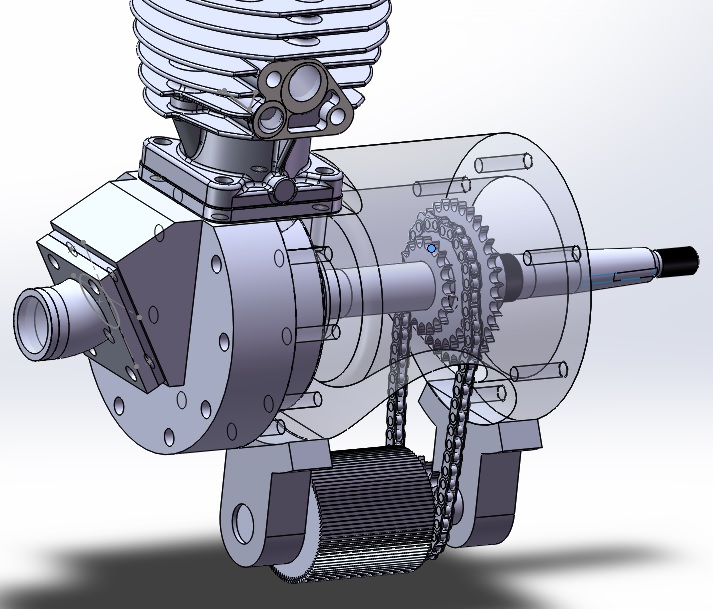

Messagede alexouilledu91 » 02 Mar 2015, 20:51
re bonjour :D
Sinon il y a autre chose à mettre au point pour les OA et Promo aussi qui exploite bien le règlement :mrgreen: :mrgreen: :mrgreen: :mrgreen:

alexouilledu91 a écrit:Sinon il y a autre chose à mettre au point pour les OA et Promo aussi qui exploite bien le règlement
C'est valable aussi pour proto et sp non?
