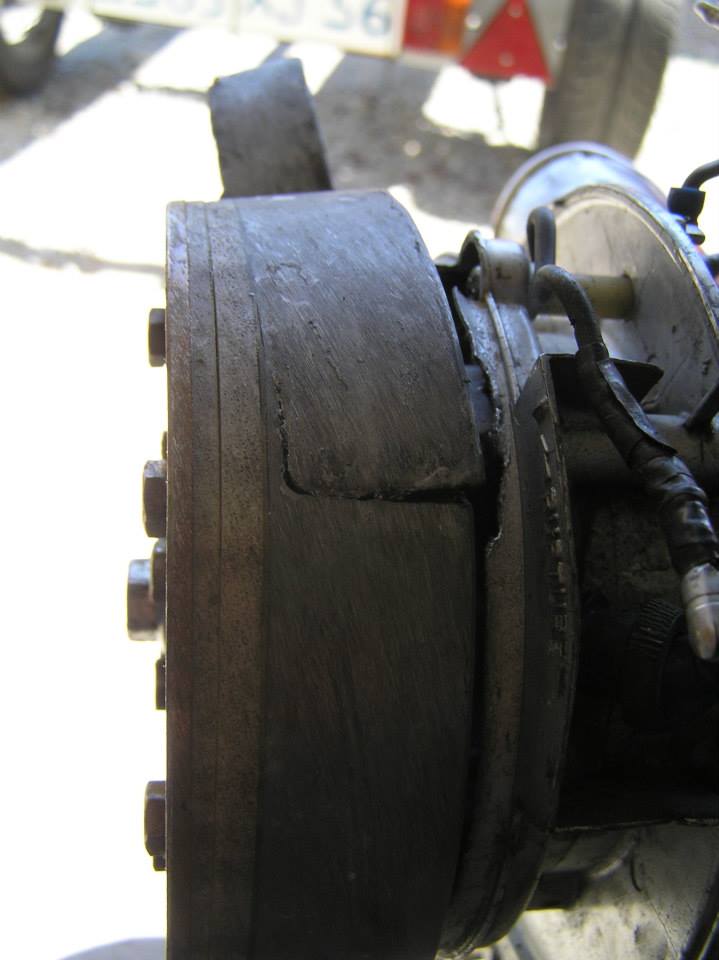

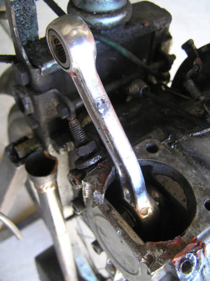

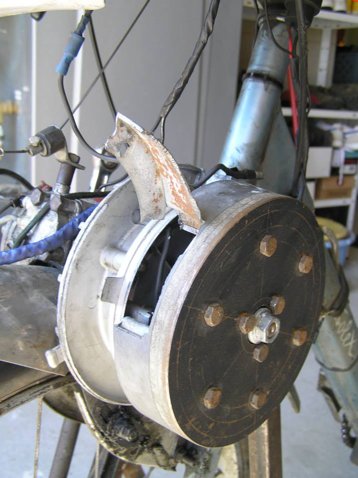

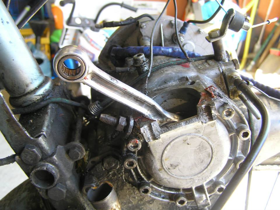

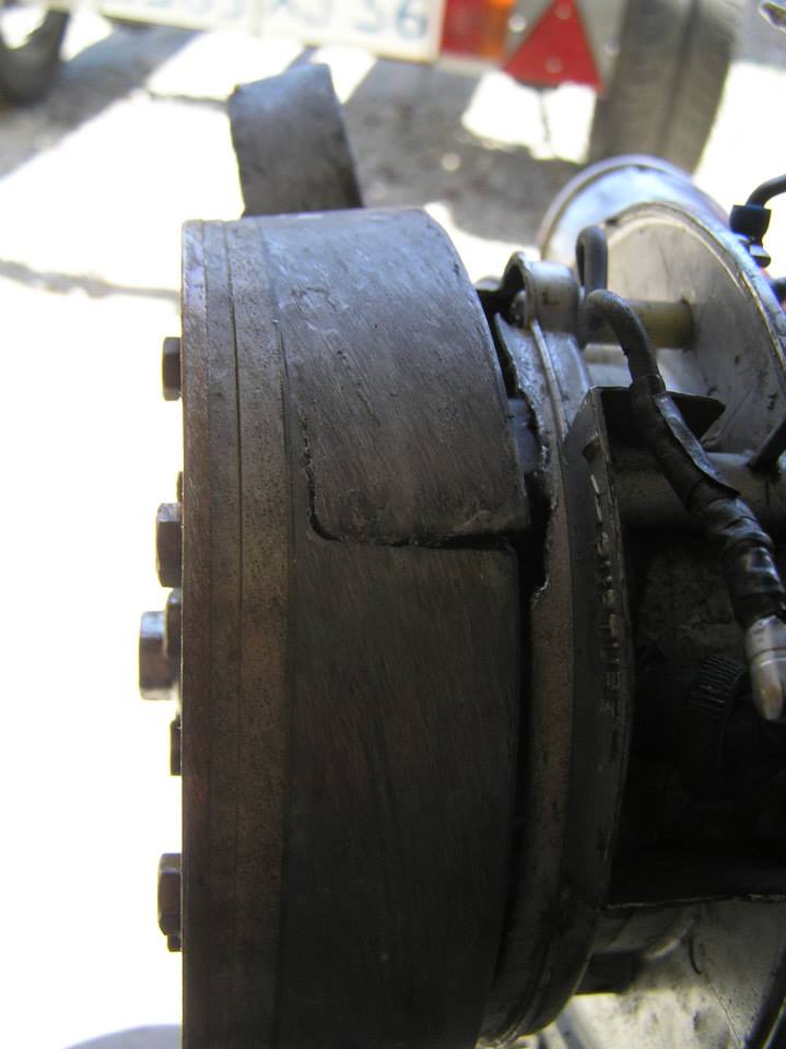

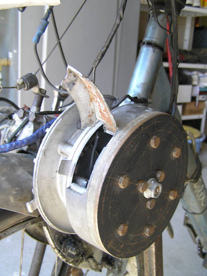

Pour info, lorsqe j'ai cassé mon volant magnétique à mon 2e RnS, le chache et la protection n'ont pas bougé. On croyais d'ailleurs a un pb de bougie, jusqu'à ce qu'on se décide de regarder l'allumage et de s'appercevoir que le volant eté cisaillé.
Pour info c'est une casserole recyclé, en 2mm d'épaisseur. On peu le voir sur cette photo avant que je fasse le perçage pour l'enquiller sur le cahce-volant:
[url=http://www.zimagez.com/zimage/vuequasifinale1.php]Image
D'ailleurs une fois peind, on le vois plus, ce qui me vaut de mander si j'ai un renfort à chaque CT.
