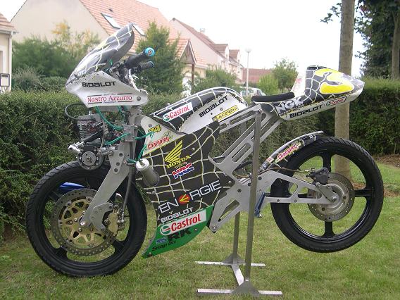

Pu (censuré) il est encore plus beau.
Petit question c'est quoi comme sox a la basse, et a quand des photo détail du ou des montres :D
Messagede olisox » 10 Nov 2006, 10:16
debecos a écrit:Pu (censuré) il est encore plus beau.
super proto celui la c'est celui de marc pena avec carter taile vilo et clapet cr 80 honda carbu 19 dell cylindre 5 transfert bidalot
poutre sox te sox et cadre alu decoupe au jet d'eau et assemblepar visserie de m 8 fraissée.
Messagede debecos » 10 Nov 2006, 10:24
AH je commence a comprendre ricky a fait plusieur sox presque identique, mais il sont pas tous a lui. A la basse cadre 3800 ou 2200 ?
Messagede StefTeam » 10 Nov 2006, 10:29
C'est des bases de 3800.
Mais celui-là vous en pensez quoi ? Ou quand Ricky se met à l'eau alors qu'on l'y croyait allergique (sauf un peu dans le Ricard).
Messagede debecos » 10 Nov 2006, 10:37
Pour faire des sox comme ça y doit pas tourné cas l'eau, y a surment des grosse dose de café pour resté exité 24/24 :crasy:
Messagede ricky65 » 10 Nov 2006, 10:40
POUR REPONDRE A DEBECOS POUTRE 3800 CADRE ALU AERO
SOI DECOUPE AU JET D EAU SOI FRAISEUSE + MEULEUSE
COQUE + MOTEUR MAISON J AI PLEIN DE PLANS DISPO

Messagede Pilote85 » 10 Nov 2006, 10:48
Bienvenu Mr Ricky ! Enfin parmi nous :wink: !! ca fait plaisir ! C'est appreciable de te voir depuis la Boissière !
Bravo encore pour tes superbes réalisations !
ils sont tous aussi beaux les uns que les autres !! mais on sent l'évolution de modèle en modèle !
Si j'ai bien retenu ma leçon de Nouziers 2005, il s'agit de poutre de 3800 enserrée dans deux longerons alu!
Ca donne un fabuleux resultat !!
