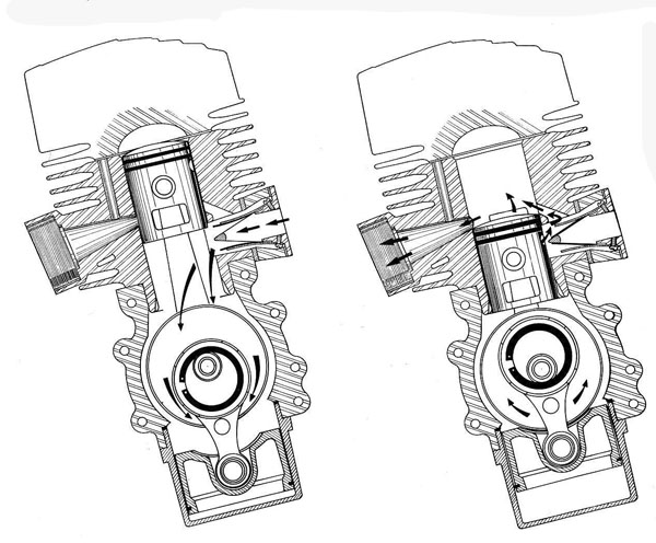

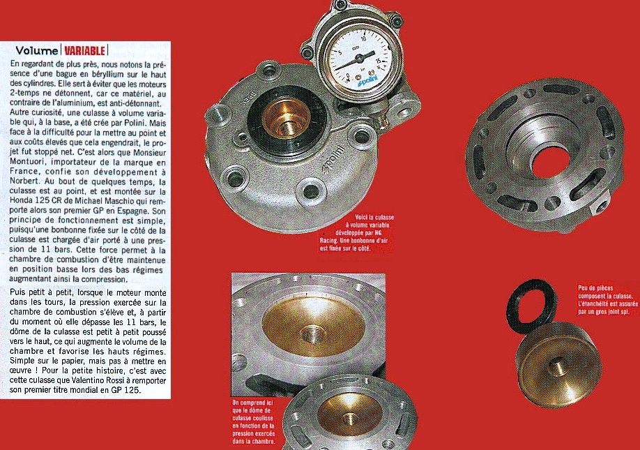

il reste beaucoup de chose a faire encore, mais aux coûts élevés :furious: , comme la culasse a volume variable.
ou un moteur a contre piston .
tout cela fut abandonner car hors de prix, pour la commercialisation.
culasse-polini (1).jpg (216.26 Kio) Vu 15932 fois
contre piston-coupe.jpg (92.27 Kio) Vu 15927 fois

Messagede solex166 » 22 Fév 2013, 13:16
ce second moteur, cel 120 l'utilise depuis quelques années déjà au rns! :wink:

Messagede granjoie » 23 Fév 2013, 12:17
Les deux solutions exposés plus haut sont loin d'étre innovantes, elle dates de Mathusalem et n'ont jamais abouties sur les moteurs performants du moment (Honda, Ktm, Rotax et Aprilia).
Pour l'instant, je ne vois guère que l'optimisation d'un système d'injection sur 2 temps qui puissent réellement apporter un plus notable, et avec la durée des temps moteurs sur un 2 temps, c'est pas gagné.
