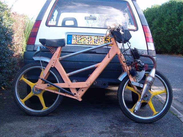

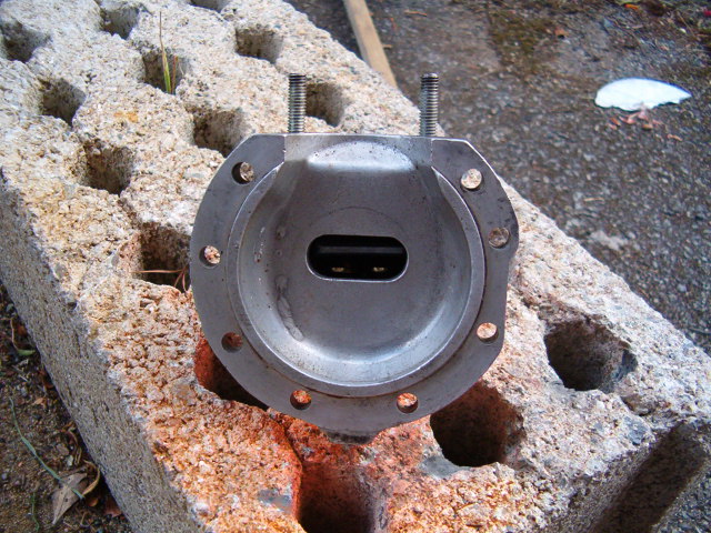

prototype de 1993.Cylindre origine réalésé à 40mm, piston Peugeot 103, échappement fait maison, allumage récupéré sur une mob(motobécane), galet en acier (pas top: tendance à glisser sur le pneu), carter d'admission à clapets (peugeot 103), carburateur dell'orto 15 ( une boite à clapet polini dia. 21 est prête à prendre le relais) Cadre renforcé, jantes à étoile 103.

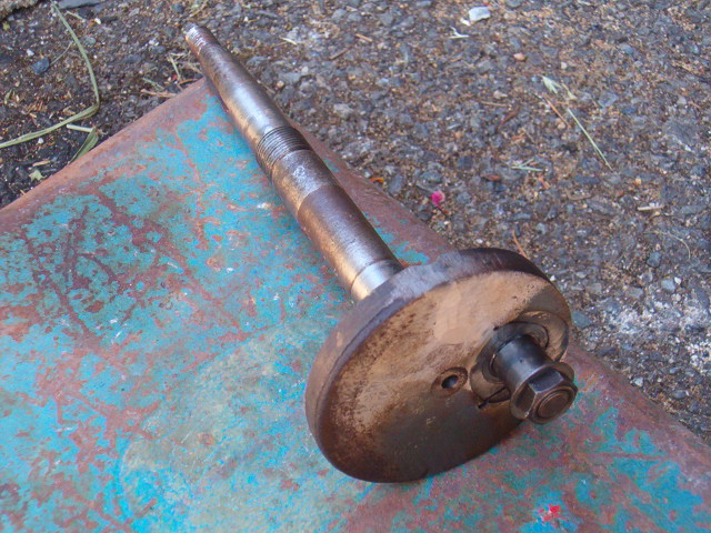

vilebrequin comblé
06 Juin 2006, 22:20
06 Juin 2006, 22:20

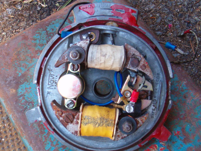

allumage de mob
06 Juin 2006, 22:23
06 Juin 2006, 22:23

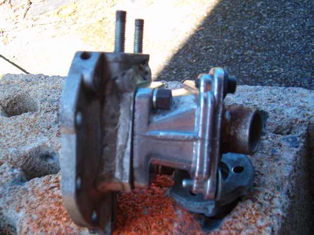

carter d'admission
50.00
06 Juin 2006, 22:32
06 Juin 2006, 22:32

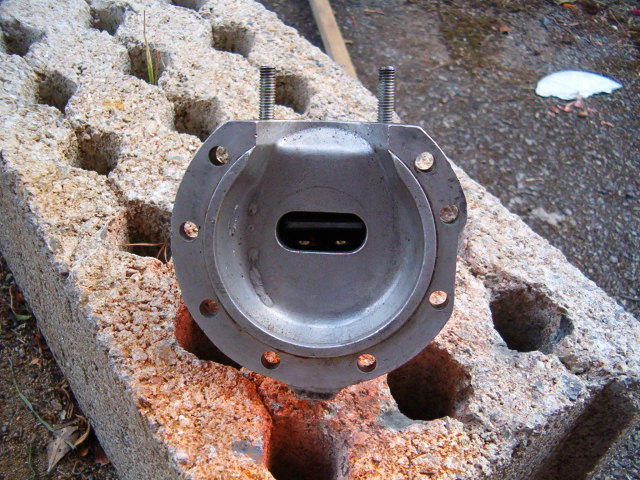

carter d'admission (vue intérieure)
06 Juin 2006, 22:34
06 Juin 2006, 22:34

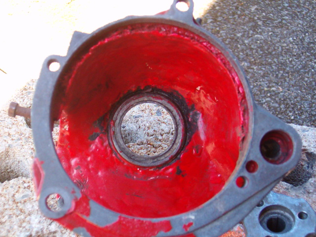

carter renforcé epoxy-fibre de verre
06 Juin 2006, 22:15
06 Juin 2006, 22:15
