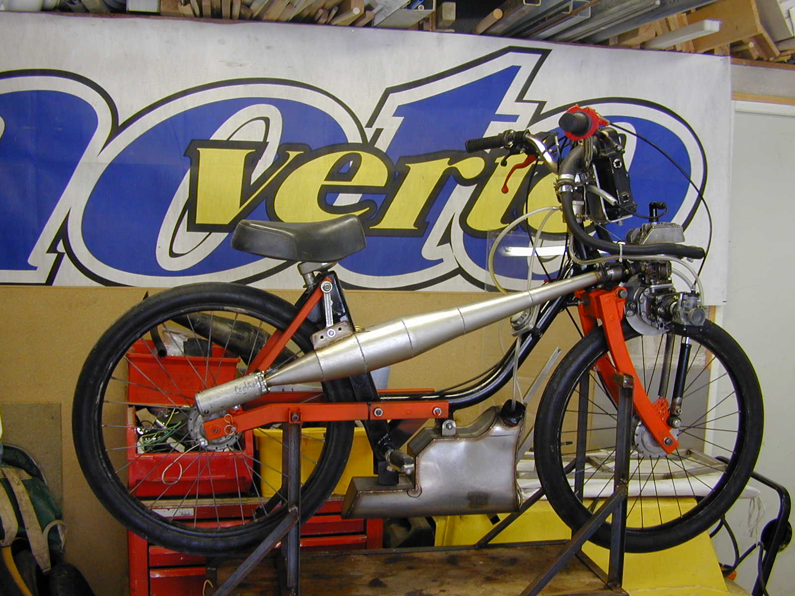

solex plutôt simple de conception et position facile pour endurance. cadre 2200, reservoir et éch inox 8/10ème, carter alu, allumage ducati motoplat standard, bielle et vilo d'origine (ne pas dépasser 11000rpm et à changer toutes les 30h environs). depuis la photo, il y a eu d'autres évolutions, roues en 17' etc...(d'autres photos viendront). 3 participations 24h de Nouziers et 2 aux 6h de Chace + divers courses (rarement!!!)

ca me fait plaisir de voir enfin ton solex en photo, surtout avant la lopette de matthieu... (qui n'a tjs pas bougé son derriere)
machine agreable a piloter avec une bonne tenue de route.
un moulin sans pretentions mais facile a entretenir et ideal pour les courses d'endurance.
la fiabilité totale n'est pas loin.
j'attends ta machine au depart de nouziers nico !!! gggaaazzz
p.s. si tu me dis que ta pas le temps, je te le prepare ;-)
