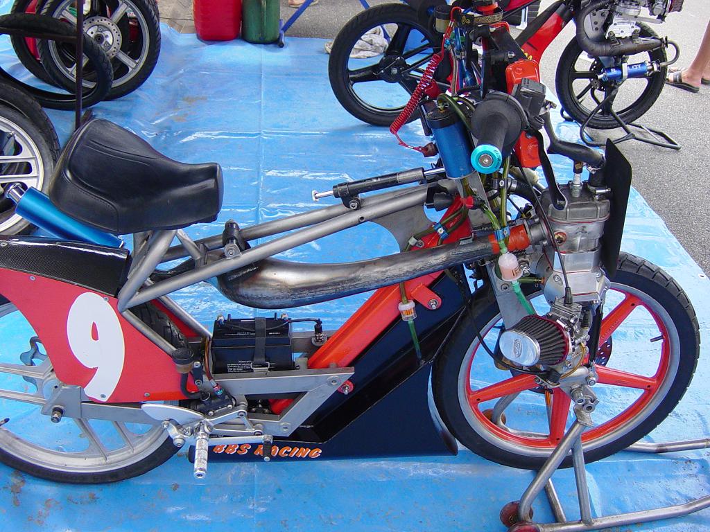

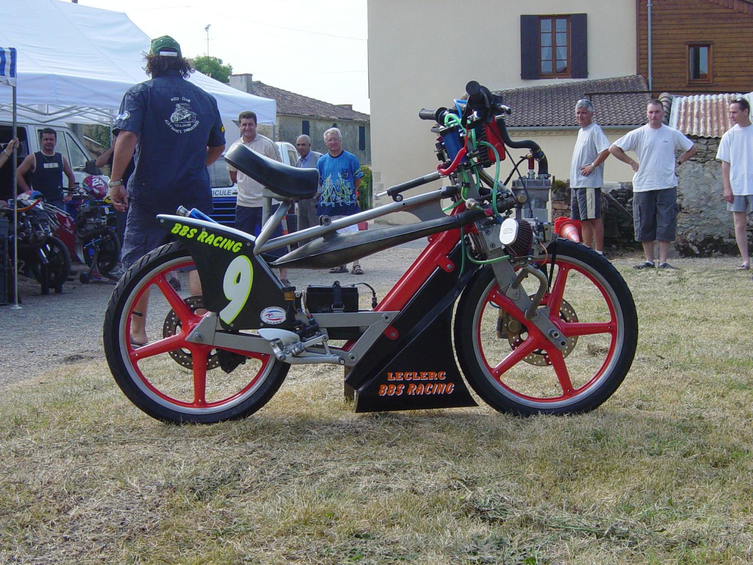

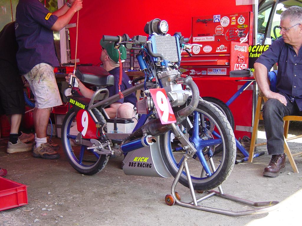

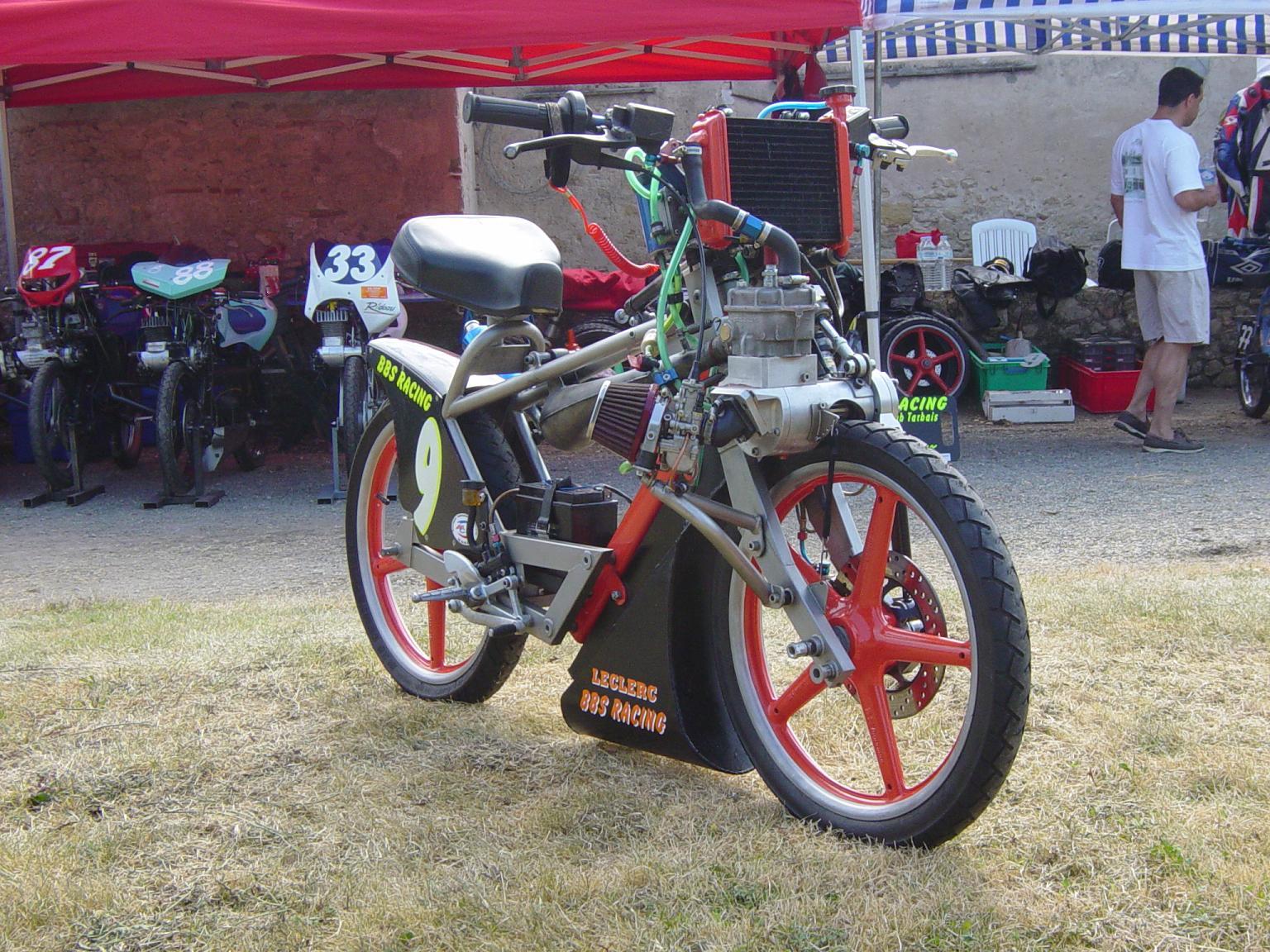

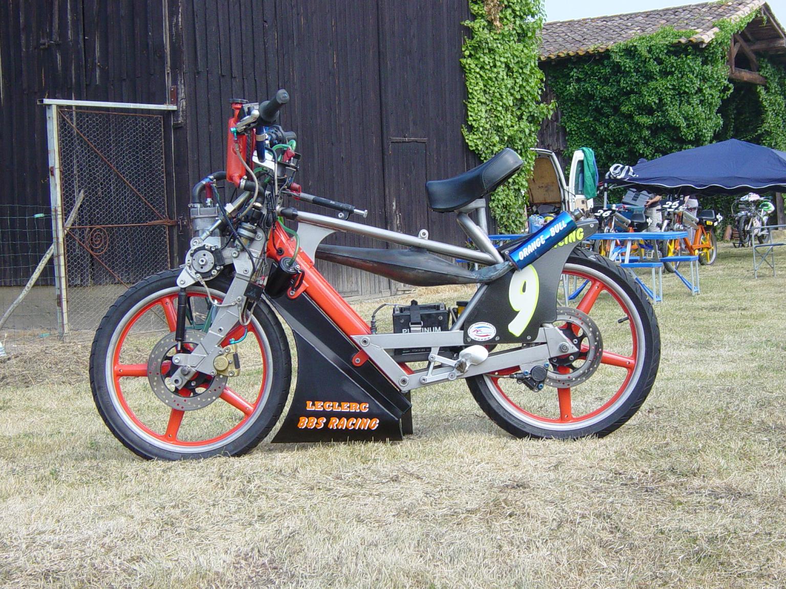

SUPER PROTO MIDI PYRENEES
3 EME A NOUZIERS EN 2007
1 ER SUPER PROTO

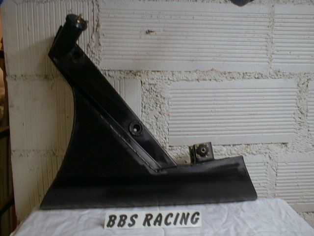

RESERVOIR-ALU CADRE INOX
NIKUNI 24-28
PVL ANALOGIQUE
CARTER VILO USINE
JANTES 17 POUCES IMPORT ASIE
COQUE CARBONE

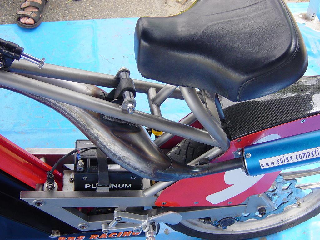

  • cartouche echap www solex compet
    07 Aoû 2006, 08:07
    07 Aoû 2006, 08:07
  • pot hydroforme
    07 Aoû 2006, 07:58
    08 Aoû 2006, 09:52
  • pot hydroforme
    07 Aoû 2006, 08:06
    07 Aoû 2006, 08:06

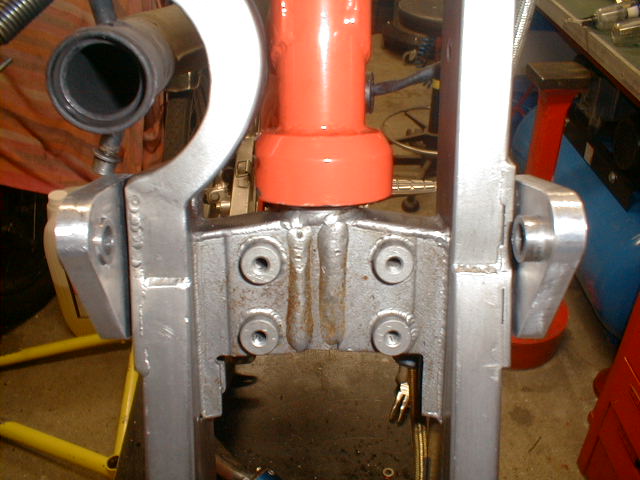

  • passage de pot support moteur
    16 Fév 2006, 13:15
    16 Fév 2006, 13:15

Belle machine , j'aime bien le poste de pilotage un peu relevé style "Bandit" , par contre ton radiateur , ça fait pas un peu prise au vent ?

Là, je reconnais tout le merveilleux travail d'Olivier. Vraiment très belle machine, et en plus elle marche du feu de dieu.
Ca donne envie de faire de la course. Philou

malgrés un différent avec un de vos pilote je doit dire que votre machine est sans contexte la plus belle du plateau et surtout la meilleur en accélération et reprise. vous etes vraiment phénoménal !! c'est un vrai travail de pro rien a dire. fred TSR 16

Les heures de boulot pour faire le cadre ...... faut compter en centaines ... :-)

ouais, ya du boulot sur le chassis! et pr l'avoir vu rouler a nouziers, je pense que le moteur n'est pas en reste...

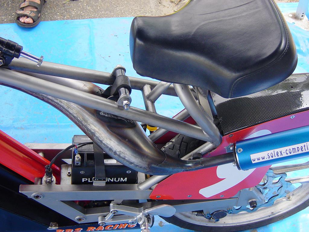

c'est vrai qu'il a des heures mais cette machine evolue a fil des annees en ayant toujours la meme base .j'ai d'ailleurs passe le pot dans le cadre apres avoir casse 5 fois le pot a nouziers en 2004 .apres 1 ans sans y aller pour gommer les ennuis connus nous seront present a l'edition 2006..........

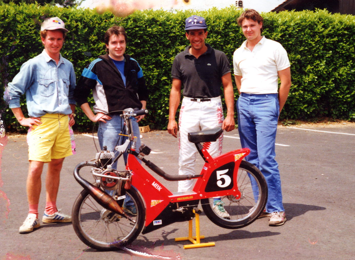

Ce numéro 5 me semblais bien l'avoir vu quelque part mais pas avec la mème couleur eh oui c'etait dans un mob chop avec un beau cylindre malossi

oui j'ai aussi ce mob chop cylindre malossi chemisé solex et verin de porte avion pour la tension moteur et toute la partie cycle chaudronner le reservoir sabot et la partie arriere prenant en sandwich le garde boue en alu si mais souvenir son bon car tout jeuno a cette époque c'est ces solex qui m'ont fait rever et donner l'envie d'un jour de moi meme en realiser un rien que pour mon plaisir de la preparation meme si mes resultats en sont loin de ces machines d'exception je m'en suis fortement basé dans mes projets
