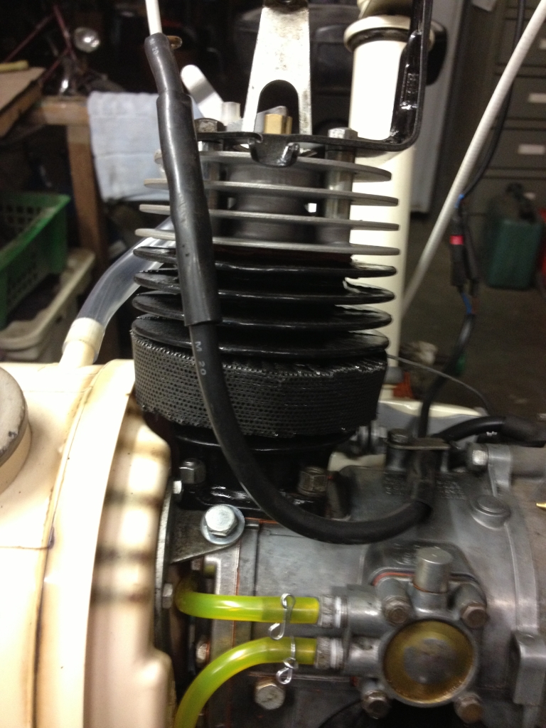

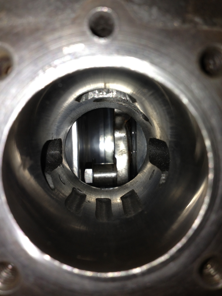

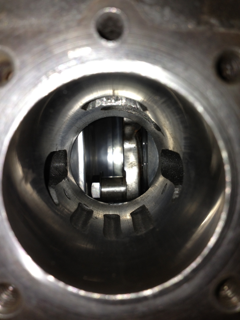

Cylindre 5 transferts, 2 boosters d'admission, diagrammes réhaussés
Culasse rabotée, squich rectifié

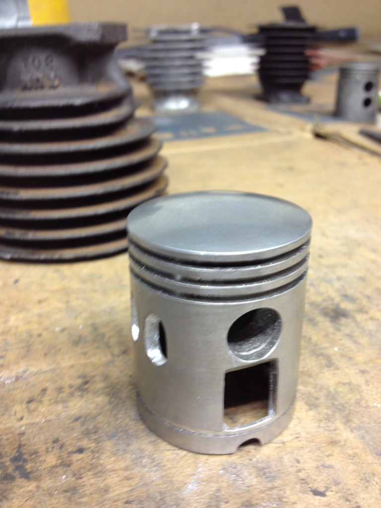

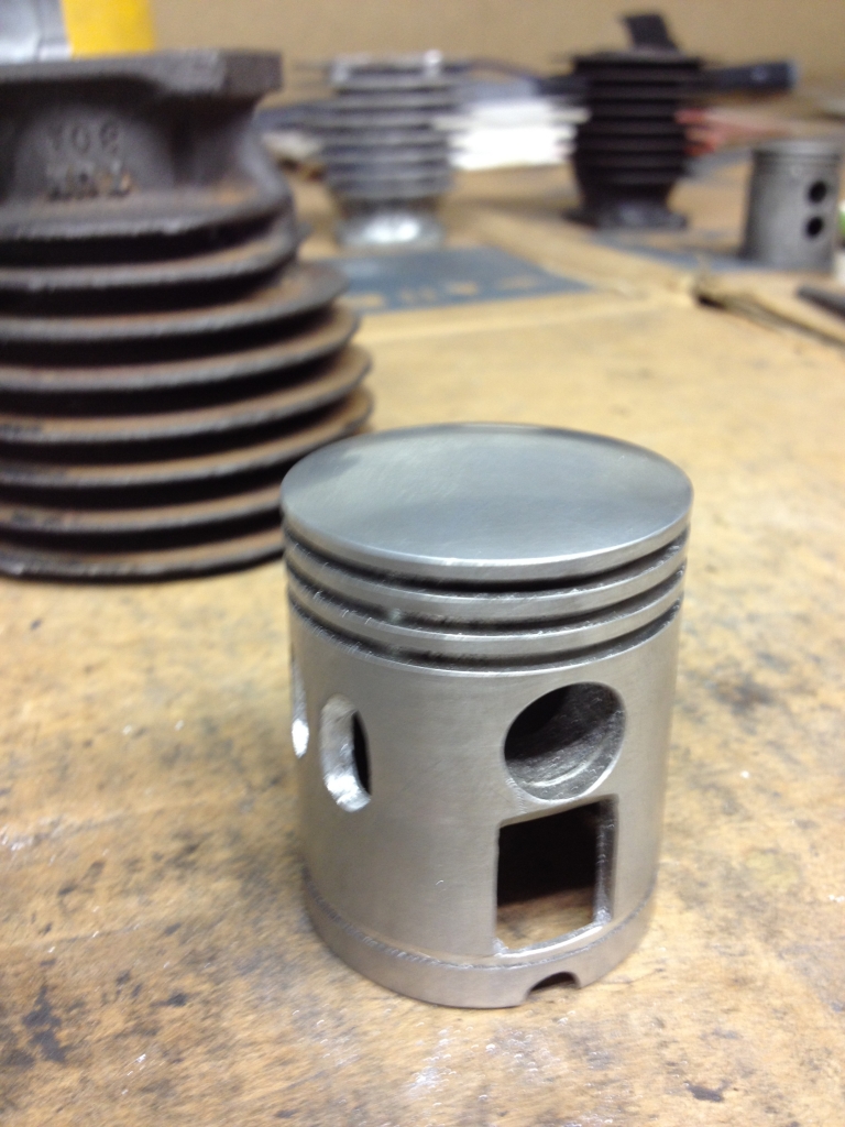

Piston ergoté, adapté aux nouveaux transferts
Carburateur réalésé, gilceur réglable
Pipe ajustée à la lumière d'echappement

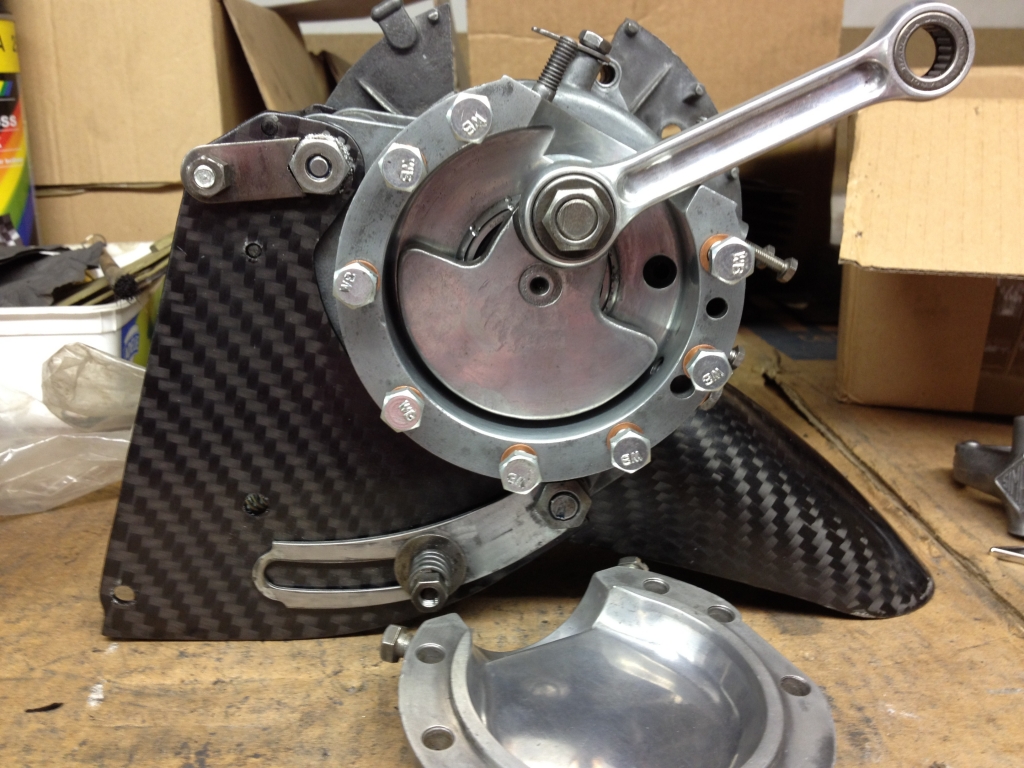

Volant magnétique allégé et renforcé

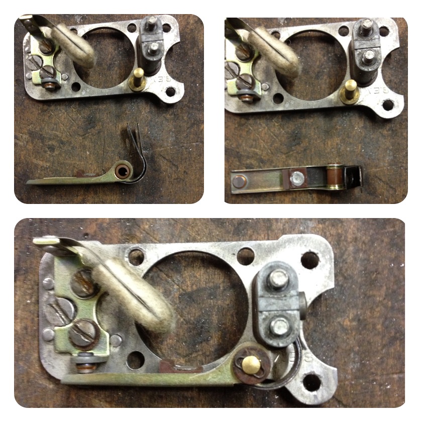

Doublage du ressort rupteurs
Montage circuit essence alimentation/refoulement en durite souple

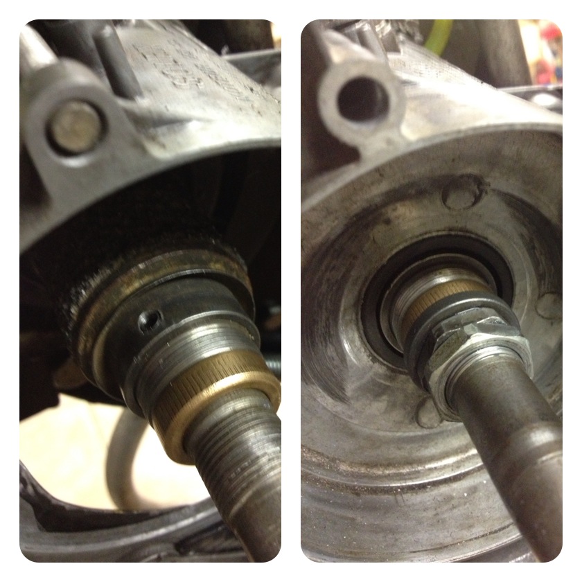

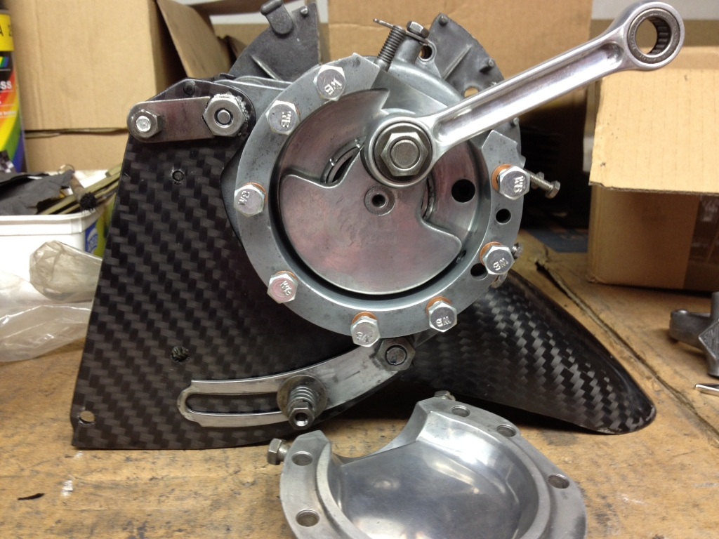

Supression de l'embrayage, montage du galet en prise directe
Tube d'échappement raccourci, gamelle vidée, tube de fuite plus gros

transferts supplementaires

doublage ressort rupteurs

transfert

galet prise directe

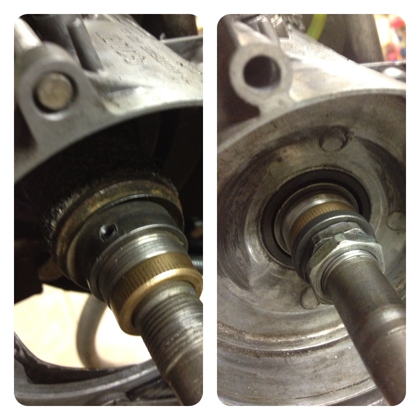

nettoyage
