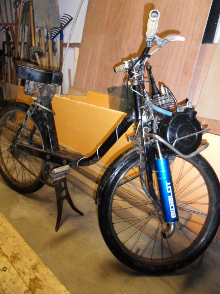

carbu 9mm gicleur réglable
lumières d'admission et d'échappement agrandis
pot bidalot s1 R (bidouille du moment)
culasse raboté
transferts ouverts
volant magnétiques sans ailettes
guidon plat
pas de frein arriere ...
mélange de 2200-3300-3800
2009 origine ameliorer 3800

salut,
j'ai reconnu un gicleur de ma fabrication ;-)
quelles courses as tu l'intention de faire en 2010?
de Ronan56 le 02 Déc 2009, 13:55
et oui c le votre ...
il marche bien :)
sinon le pot bidalot c autorisé ?
je ne me suis pas encore plongé dans les réglements des compets
merci

de SOLEXGUMP le 02 Déc 2009, 21:16
salut,
en origine, le pot doit rester d'origine, c'est à dire que le diamètre de tube ne doit pas dépasser 16 mm de diamètre extérieur, il faut conserver la forme générale du pot et conserver la gamelle, donc bidalot interdit.
