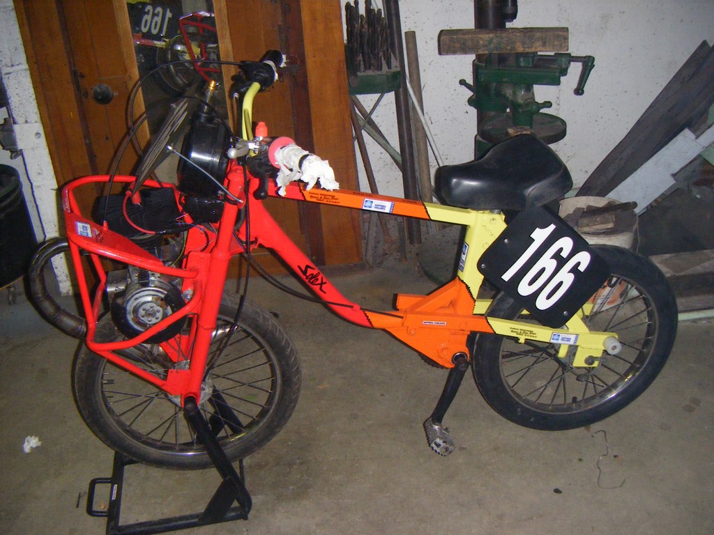

solex proto, sur base 1700, cylindre origine 3 trsf liquide, diagrammes 167 /118 ou 175/124, culasse minarelli record, carbu 19 D.O, boite air karting, allumage 103 elect, carters maison, pneus duro semi slicks, cadre rigide...

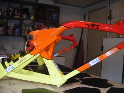

  • fabriquation sur base 1700
    10
    02 Juil 2008, 15:56
    02 Juil 2008, 15:56
  • peinture et déco
    10
    02 Juil 2008, 15:58
    02 Juil 2008, 15:58

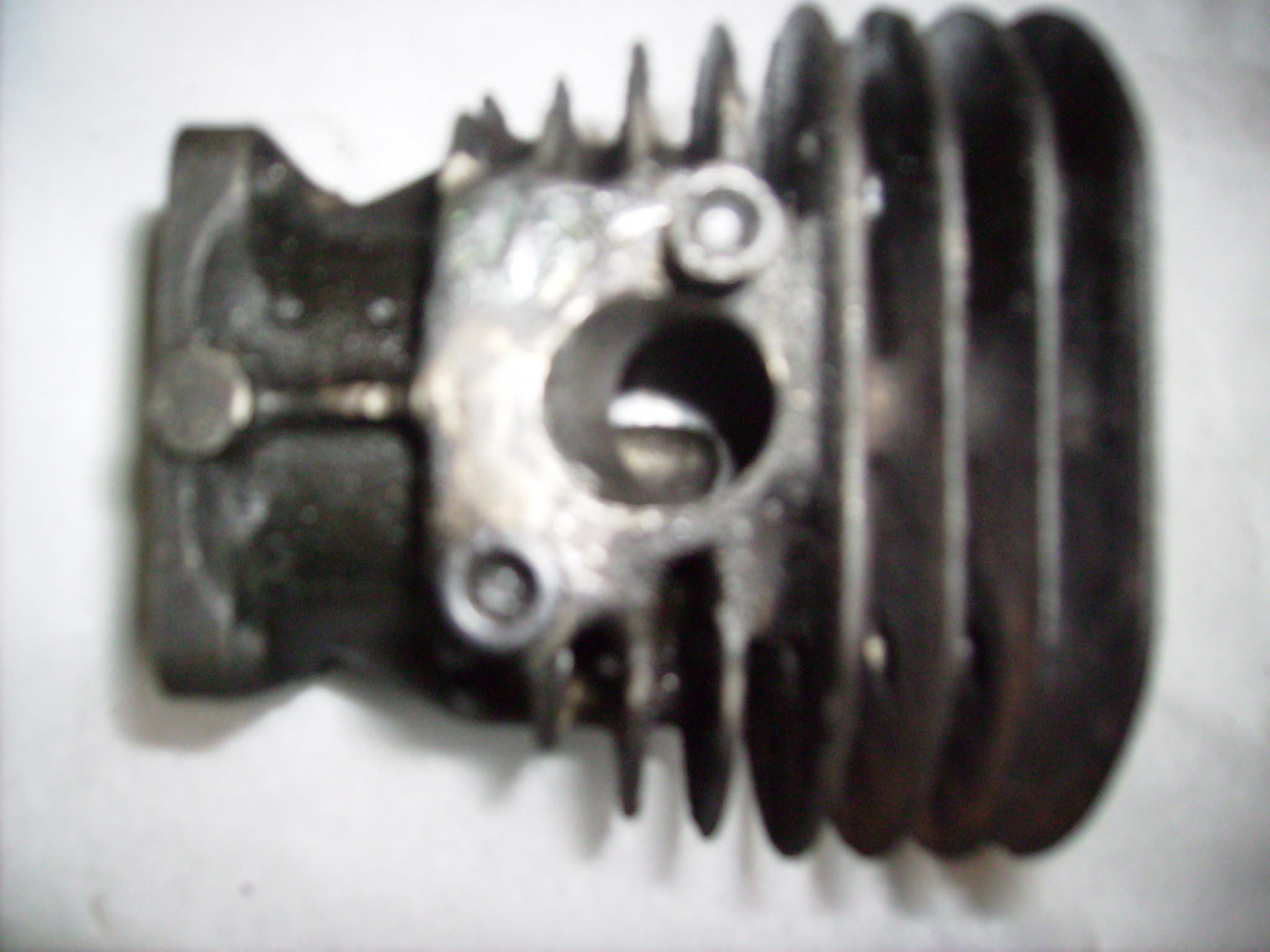

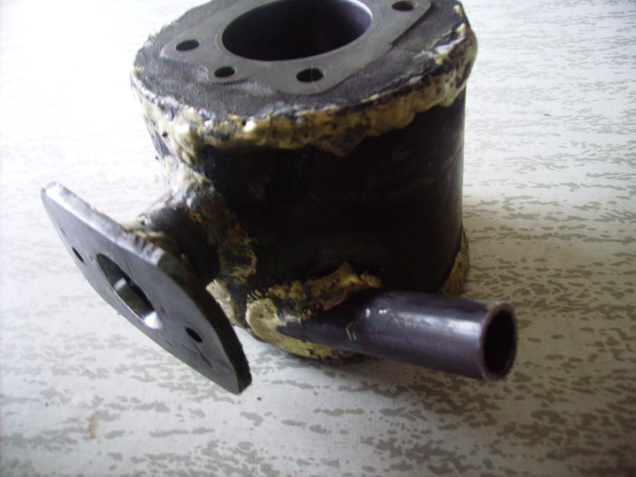

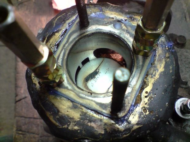

  • cylindre liquide "cocotte" 2009
    8
    5.00
    22 Avr 2009, 12:28
    22 Avr 2009, 12:30

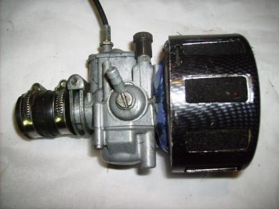

  • boite a air type kart TNT
    10

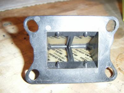

  • boite a clapets am6 malossi ou DR
    10
    12.00
    02 Juil 2008, 16:00
    23 Juil 2008, 15:49

  • carburateur shb 19/19 testi
    10
    02 Juil 2008, 16:22
    02 Juil 2008, 17:21

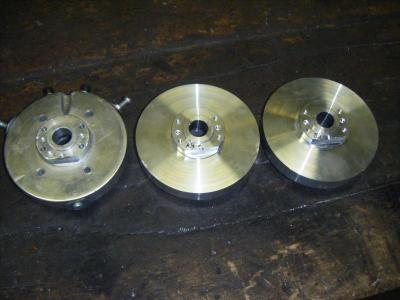

  • flasques galets
    8
    15.00
    09 Juil 2008, 11:41
    23 Juil 2008, 15:48
  • galets maison dia 39/40/41/44
    10
    20.00
    02 Juil 2008, 16:12
    09 Juil 2008, 11:42

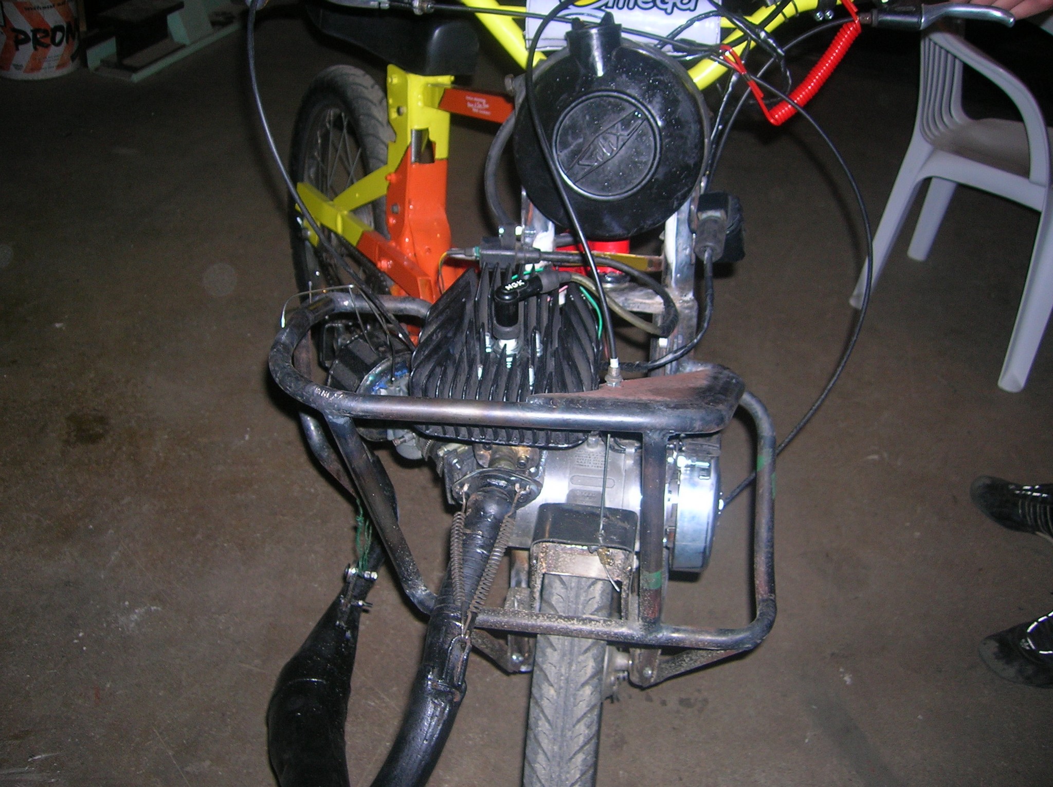

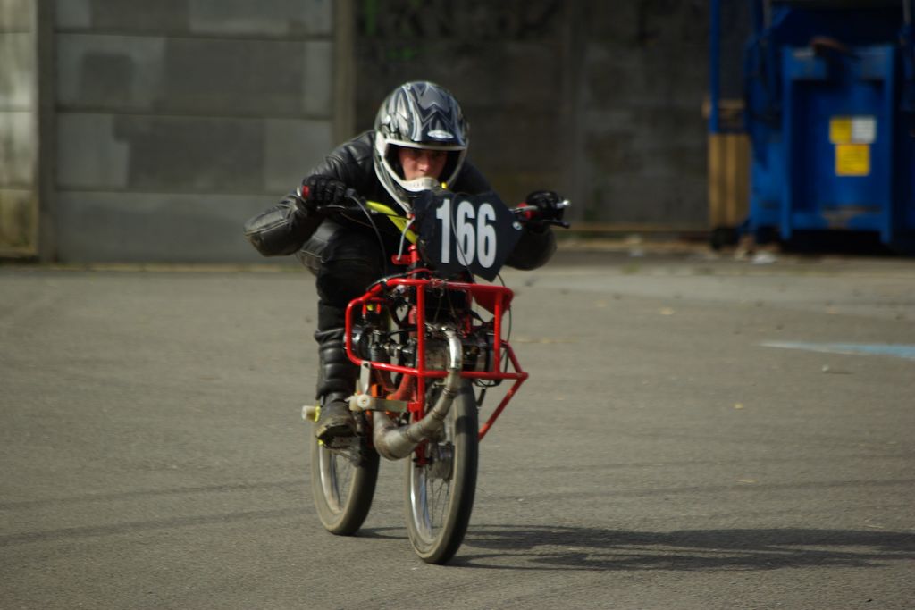

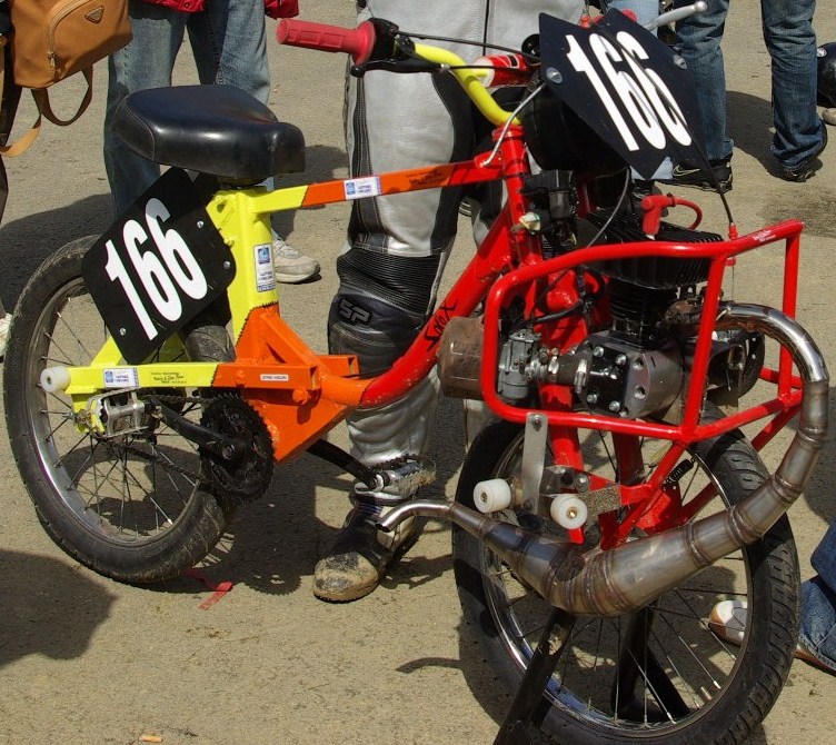

ça c'est du pare buffle !!!
Seb21-PST team
Messages: 725
de solex166 le 03 Juil 2008, 13:41
oui, comme tu dis, je préfere perdre un peu en poids et volume pour etre sur de rouler meme apres une chute, puisk apres tout, l'essentiel est de s'ammuser le plus lgtps possible non??
concu depuis 4 ans, il a servi pour la premiere fois cette année au RNS lors d'un acrochage tres violent ac un origine, et a bien protege la partie avant.
par contre tout ce kil ne protege pas a volé en morceau (guidon, plaque numero, poignée gaz, levier, réservoir...)mdr
