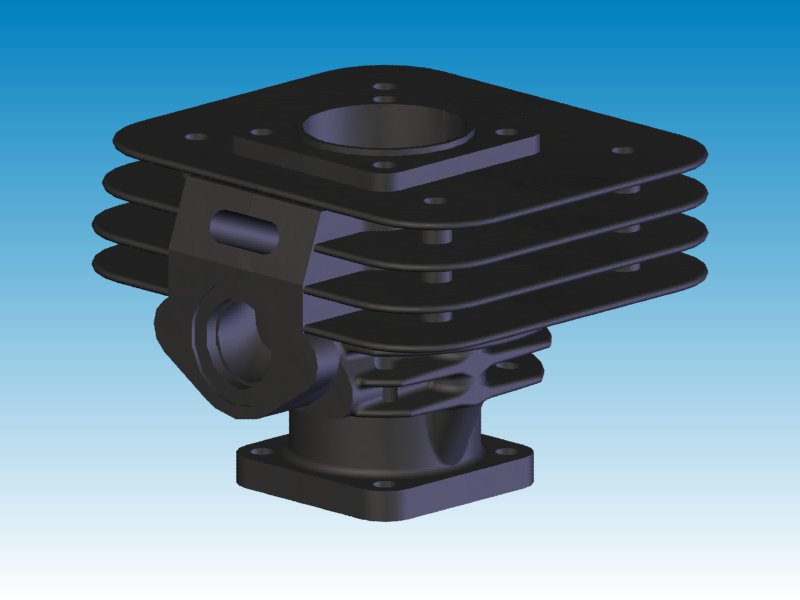

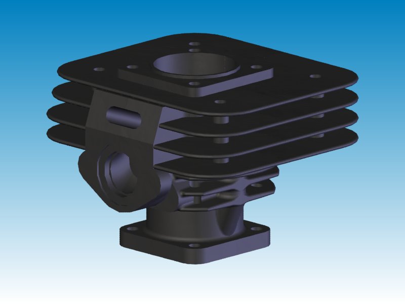

Pièce de support de la valve à guillotine modifiant le diagramme d'échappement (155° valve fermée - 175° valve ouverte). Pièce en acier emmanchée sur la partie supérieure du cylindre réduite à une simple chemise. Intérêts : plus de matière pour usiner le passage de la valve, possibiliter de braser des ailettes sur cette pièce. Traitement de surface type "nikasil" soustraité chez Revaltec.
